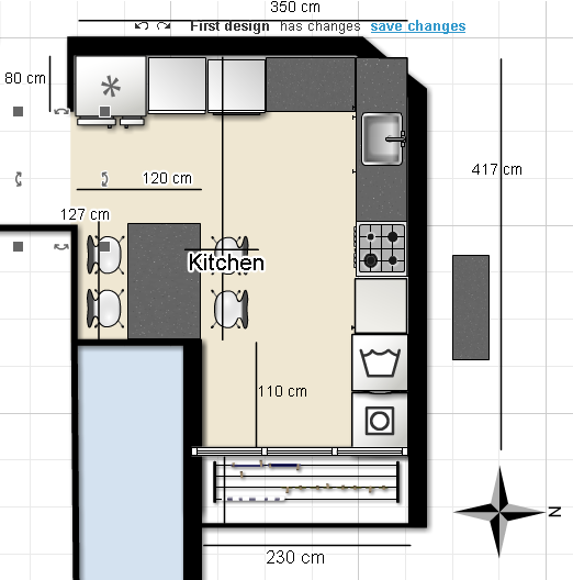

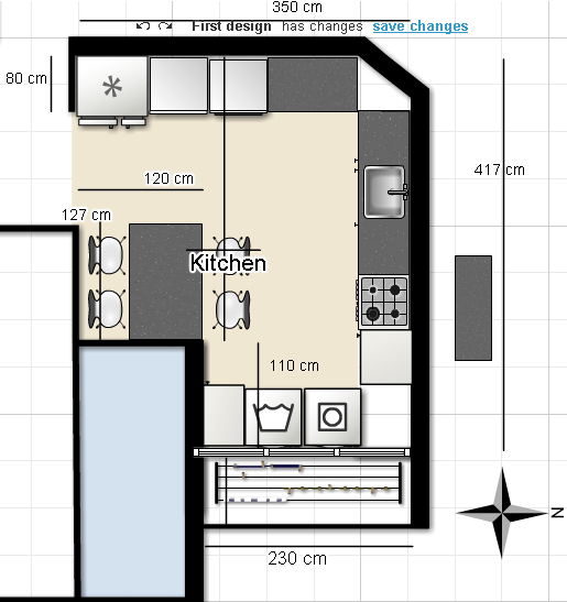

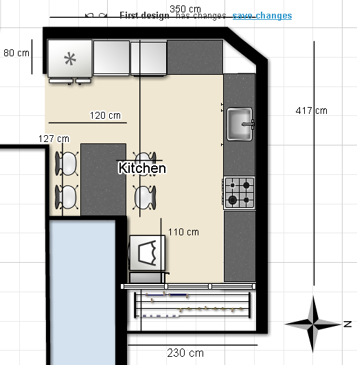

לגבי המיקום: אופציה אחת והכי פחות מועדפת היא למקום את המכונה והמייבש בצמוד לקיר הצפוני, אחד ליד השני (כדי לא לחסום את החלון). הבעיה היא כמובן הקטנה משמעותית של שטחי האחסון וזה שהשיש והארונות יצטרכו להיות לא סטנדרטיים בעומקם.
אופציה שנייה: למקם אותם בצמידות אחד לשני מתחת לחלון. הבעיה כאן היא שאנחנו לא בטוחים שניתן יהיה לגשת בקלות לחלונות לפתיחה ולסגירה ואובדן של מגירת התבלינים כי עוד פינה תלך לאיבוד. אגב, תליית כביסה לא רלוונטית ולא תהיה בשימוש.
אופציה שלישית היא לשים את המכונה והמייבש אחד מעל השני בצמוד לקיר הדרומי ליד החלון ובצמוד פתח אחסון גבוה ברוחב של כ-20 ס"מ.

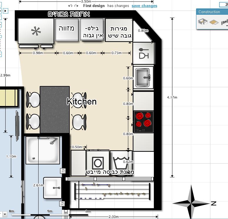

הנה איור הרבה יותר מוצלח עם ייעוד של כל ארון ומוצר ועם המידות. זה איור של האופציה בה המכונה והמייבש עומדים אחד על השני בצמוד לקיר הדרומי.
מקווה שזה מבהיר יותר ויקל על מתן חוות דעת על משולשי העבודה וכו'.

עברתי בעיון על כל השרטוטים והסקיצות ששלחת (קבל חח על השימוש ב-floorplaner!), ואני נוטה להסכים איתך. האופציה השלישית נראית לי הכי טובה. הי גם מאפשרת נפח אחסון גדול יחסית, וגם מאפשרת גישה לחלון.
החסרון העיקרי שאני רואה באופציה הזו היא שהמגדל של מכונת הכביסה והמייבש חוסמים חלק מהחלון ומהאור הנכנס פנימה. אתה רואה עוד חסרונות עם האופציה הזו?

לגבי שאר תכנון המטבח (אני מתייחס לאופציה השלישית). משטחי ההנחה לכיור, לתנור ולכיריים נראים לי בסדר גמור.
משטח ההנחה למקרר יכול להיות למעשה שולחן האוכל.
מה שכן, הייתי מרחיק קצת את הכיריים מהכיור. זה משטח העבודה המרכזי במטבח וחשוב שהוא יהיה גדול דיו. אני מודע לכך שזה בא על חשבון היחידות שמימין לכיריים...

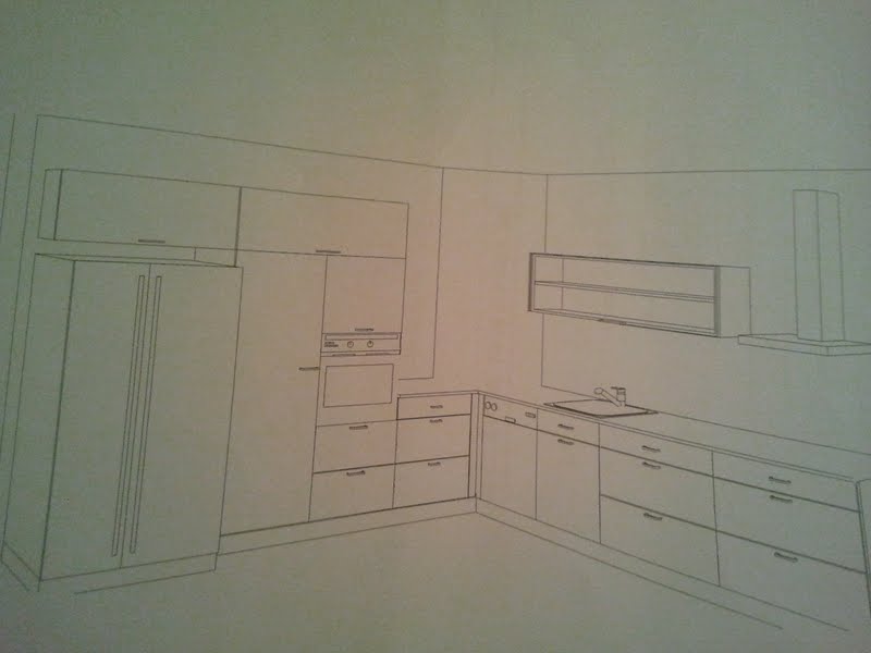

ועוד משהו - לגבי הקיר של הגבוהים, הסדר שהייתי מסדר אותם (משמאל לימין) הוא תנור-מזווה-מקרר (מקרר שקוע). הסיבה לכך היא שניגשים הרבה יותר למקרר ולמזווה מאשר לתנור ולכן חשוב שהם יהיו קרובים יותר מאשר התנור (אתה גם תתחמם פחות בזמן העבודה במטבח ;) )

שכחתי לכתוב לך לגבי האופציה השלישית - תבדוק שהמרחק שנשאר בין המכונות לשיש הוא לפחות 100סמ'. עדיף 110-120סמ' כדי שיהיה נוח.

אם נמקם את המכונה והמייבש אחד על השני זה ישאיר לנו 100 סמ' מהמשטח שממול. זו נראית לי כמו עוד סיבה ללכת על הפיתרון של מתחת לשיש.

והנה שרטוט קצת יותר מעודכן וברור עם מידות. העלתי את הקודם בטעות.
