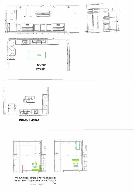

המטבח שהזמנו הוא מעין ר', קיר אחד עם מקרר מזווה ובילט אין והשני עם כירים, מדיח, כיור. למעלה יהיה עוד ארון כלשהו תלוי שעוד לא הוזמן כדי שאוכל להמשיך לבלבל ת'מוח. במרכז אי כמובן, 150 כנראה.
הצלע ה"נמוכה" אורכה כ407, על קיר של 620. השטח שנותר מקומו לפינת אוכל. החלל עצמו פתוח לגמרי לסלון, מלבן אחד של 620X670.
חשבתי עכשיו למרות שהמטבח כבר ירד לייצור (?), והשקעים הגז והחשמל והכל כבר במקום, והרצפה והכל
אולי להדביק את מגירות האי לקיר "הנמוכים", זה עוד 120, בשטח שנותר..מה? אולי אצל נגר ארון למטאטא וכו'? ושולחן פינת האוכל להציב במרכז במקום האי.
מקווה שהתמונה תעלה, יש בה את המטבח שהוזמן, המטבח החלופי והחדר כולו..
האם המטבח החלופי פונקציונלי ויפה יותר? (אין כפילות של אי ושולחן אוכל למשל)?
איך עלי לסדר את הספות במקרה כזה?

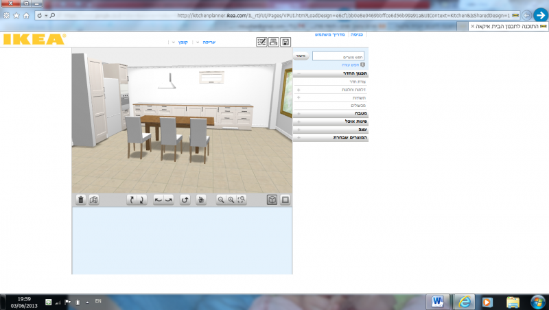

טוב עשיתי בלגן אדיר בתמונה. הרעיון הוא שלא הוספתי או הורדתי יחידות ממה שהוזמן, רק הצמדתי את האי לקיר האחורי (יחידת מגירות 120 מטר)
נשאר לי שם כאמור רווח שחשבתי להכניס לשם ארון מטאטאים ובצל או משהו, בסגנון פשטות (עם הוילון והרשת.)

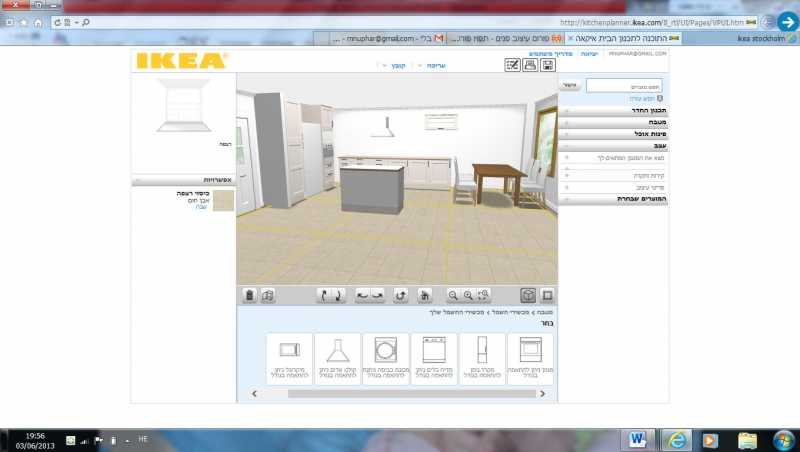

עשיתי הדמיה כלשהי בתוכנת איקאה...(לא רואים את הפינה השמאלית, ולא את היחידה מעל המקרר. 2 יחידות של מגירות של 60 ס"מ הן בעצם יחידה של 120. יש מגבלות לתוכנה..)

שולחן אוכל במרכז המטבח נראה לא שייך.
גובה השולחן לא תואם את גובה שאר משטחי העבודה במטבח וזה יראה ממש לא מתאים. לדעתי האופציה של שולחן אוכל בצד יחד עם אי הרבה יותר טובה.
ואני ממש לא חושב שיש כפילות בין האי לבין שולחן האוכל. יש להם תפקידים שונים - האי הוא לארוחות חפוזות יותר ולא רישמיות. שולחן האוכל הוא לארוחות 'רציניות' ומושקעות יותר.
בוסף, ליד האי יושבים עם כסאות גבוהים, מה שהופך את הישיבה לנעימה יותר כאשר מישהו אחר עובד במטבח כי זה פחות או יותר באותו הגובה וזה 'יותר תקשורתי'.
