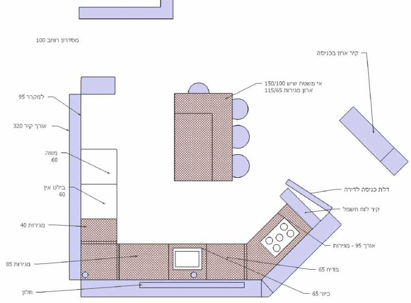

התוכנית במקור תוכננה ללא אי אלא עם דלפק שישב צמוד לקיר ממול למקרר (קיר שבנינו והרסנו לאחר שראינו שזה "חונק" את המטבח). לכן היה חשוב להשאיר גם בצד של הארונות הגבוהים שיש להניח מוצרי חשמל (תמי 4, מיקסר, מצנם) ומשטח לעבודה.

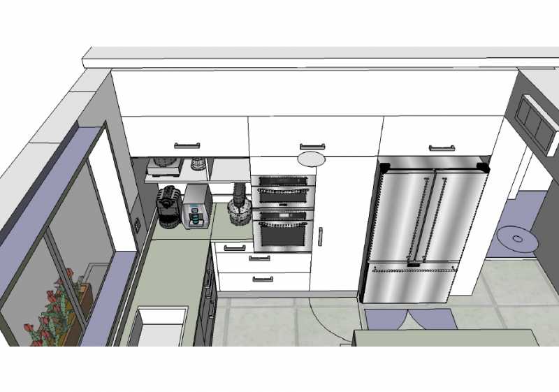

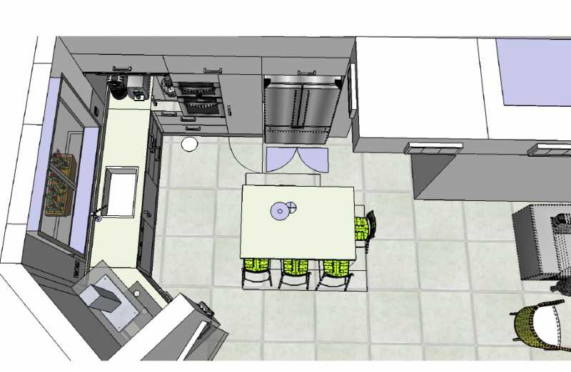

אני מצרף את תוכנית המטבח הבסיסית שהכנתי בסקצ'אפ מכמה היטלים.
1. הדילמה הראשונה שלנו היא לגבי גודל האי - האם 150/100 עם ארון המשאיר שיש "מרחף" בשתי פאות בעומק שך 35 ס"מ לישיבה. או 140/90 עם 30 ס"מ לישיבה. הדילמה נובעת מגדול המטבח כמובן.

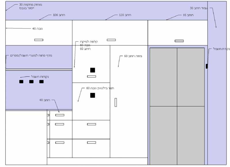

2. הדילמה השנייה היא מה לעשות מעל לקטע השיש של הקיר עם הארונות הגבוהים. המעצבת מכוונת לשתי קלפות בעומק קטן מארונות נמוכים, אבל אני חושב שקלפה עליונה בעומק מלא תשמור על קו אחיד עם שתי הקלפות הגבוהות מימין וזה יהיה יפה יותר (בפרט אם סוגרים בגבס את הרווח עד לתקרה); ואז השאלה היא מה לעשות מתחת לקלפה זו - נראה לי שמדף פתוח בעומק קטן היא האופציה המיטבית (חלק לספרים וחלק למעבד מזון וכדומה).
2. עכשיו כשנוסף האי (עוד משטח עבודה משיש) אולי כדאי לוותר על 40 ס"מ של שיש משמאל לבילט אין ולסגור גם בארון.

אוקיי. שמרתי את הקבצים כתמונות עם שם קובץ באנגלית (באג דבילי בפורום) ואז העליתי אותן.
הנה זה בא....

1. ברור שעדיף אי כמה שיותר גדול ושיש מרחף בעומק של 35סמ עדיף על שיש בעומק של 30סמ. אני לא זוכר אם כבר כתבתי לך את זה בעבר, אבל המרחק האופטימלי בין אי למשטח העבודה הצמוד לקיר למטבח בו עובד בדרך אדם אחד הוא 105סמ. למטבח בו עובדים בדרך כלל שני אנשים המרחק האופטימלי הוא 120סמ. לא רשמת מה המרחקים בתכנית שלך, אבל אם בתכנית שלך המרווח הוא מספיק. לך על האופציה הגדולה יותר.
2. אני מסכים אם קו המחשבה שלך. חזית אחידה אכן תהיה יפה יותר מקלפה רדודה. השאלה היא באמת מה עושים אם השטח שנשאר מתחת לקלפות (וזה גם קשור לשאלות הבאות שלך). מדף פתוח לספרים הוא אופציה טובה. אתה רק צריך לבדוק שהגובה שלו יהיה לפחות 35-40סמ'.
לדעתי לא כדאי לוותר על משטח עבודה ולסגור עם ארון. הרי כל האלמנטים שמקמת שם יהיו ממוקמים על משטח העבודה במקום אחר ולא על האי. אם לא היה לך שם תמי4 ומכונת אספרסו הייתי מציע לך לסגור עם תריס, אבל בגלל שני האלמנטים האלה, שצריכים להיות זמינים תמיד, לא כדאי לעשות שם תריס.
דרך אגב, לא נראה לי שהנגר ירצה לעשות מגירה קטנה מימין לתנור כמו בתכנית. נגרים עובדים בדרך כלל ביחידות שלמות. אבל זה מאוד תלוי בנגר עצמו...
3. לגבי הזזת המקרר. אם קו משולש העבודה בין המקרר לכיריים נחצה על ידי האי אז חד-משמעית להזיז את המקרר שמאלה! (מתנצל על הבוטות). זה אולי נראה זניח, אבל בזמן בישול לעיתים אנחנו הולכים עשרות פעמים בין המקרר לכיריים. חבל שתצטרכו לעקוף מכשול. מה גם שהמקרר יהיה יותר קרוב לכיור ויהיה יותר נוח לשימוש.

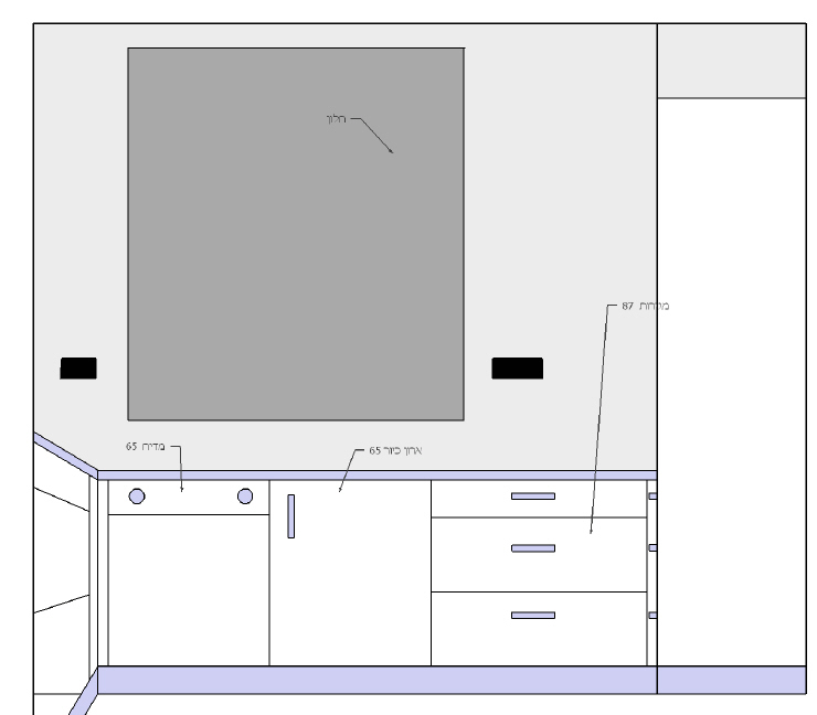

- ארון למדיח לא צריך להיות 65סמ. מרווח של 60סמ זה מספיק.
- ראיתי שאין לכם עגלת בקבוקים ותבלינים ליד הכיריים. תראה אם אתה יכול להכניס משהו ברוחב של 30סמ (בהחלט מספיק).

1. אתה בהחלט צודק שעדיפה האופציה הגדולה ביותר אבל אני התכוונתי שתתייחס למגבלת המידות ורק עכשיו שמתי לב שבעצם בהדמיה של המבט העילי שכחתי להוסיף את המרחקים מהארונות. אני מצרף קובץ מתוקן של TOP עם כל המידות הנדרשות (שם הקובץ הקודם גם היה באנגלית, אבל הפעם כתבתי את השם ללא מרווחים ועם סיומת pdf אולי זה יעזור).
כמו שתוכל לראות, האי, כפי שהוא מתוכנן היום (150/100), לא עומד במגבלות שציינת – אולי נכון להקטין אותו ולהזיזו מעט צפונה (להרחיק מהכיור). ואולי גם נכון לצמצמם את מרווח ה- 35 לרגליים ל- 30. מה עדיף ?

2. אני שמח שאתה מסכים איתי לגבי הארונות העליונים בחזית אחידה. אם מחשבים מהתקרה (בגובה 270) 30 ס"מ להנמכת גבס ו- 40 לקלפה עליונה, זה משאיר מהשיש (שבגובה 90, אני מניח) מרחק של 100-110 ואז אפשר למקם את המדף בגובה 60 מהשיש ולהשאיר מעליו גובה של 40. האם זה מספיק ? אני מזכיר שעל השיש צריכים להיות תמי 4, מכונת קפה ואולי מיקסר, ועל המדף ספרי בישול ומכשירי חשמל נוספים (מעבד מזון וכדומה).
אשתי חוששת שאם נשים את מכשירי החשמל הנוספים על המדף הפתוח זה יראה עם המכשירים שעל השיש כמו תצוגה בחנות למכשירי חשמל. האם יש איזשהו פתרון לחלק את המדף ולהסתיר חלק ממנו ?
א. לגבי המגירות שמתחת לקלפה: שים לב שיש הבדל בין ההדמיה בתלת מימד (שתי מגירות ארוכות של 100 אחת מעל השנייה ועוד מגירה אחת קצרה של 40 משמאל לתנור) לבין ההדמיה בדו מימד של הקיר עם "הגבוהים" (חמש מגירות: 2 של 60 ו- 3 של 40). מה שכרגע סגרנו עם חברת המטבחים זאת התוכנית שמתוארת בהדמיה הדו מימדית (ה- 5 מגירות). האם זה עדיף או שעדיפה התוכנית שבדו מימד ?ב. זה מוביל אותי לדילמה נוספת: מיקרוגל בילט-אין או מיקרו רגיל בתוך קלפה ? מה עדיף באופן עקרוני ? וספציפית לגבי התוכנית שלנו: לא רצינו למקם את המיקרו יותר מדי גבוה על מנת שיהיה נגיש לילדים ולכן התנור מונמך בכ- 15 ס"מ מתחת לשיש. המחיר של זה: פחות מגירה מתחת לתנור ושטח מבוזבז בתוך הקלפה של המיקרו. חשבתי שאם מיקרו בילט-אין נוח יותר לתפעול זה יהיה "שווה בנוחות" למיקרו רגיל נמוך יותר ב - 15 ס"מ בתוך קלפה, ואז נפתחת האפשרות של יצירת מגירה נוספת מתחת לתנור (ואם הולכים על מגירות ארוכות – אז 3 מגירות של 100 אחת מעל השנייה).
3. לגבי הזזת המקרר – אני שוב מודה לך על העצה הקריטית. השאלה היא לאן כדאי להזיזו ? אם נחליף בינו לבין המזווה (תזוזה של 60 ס"מ שמאלה) תיווצרנה מספר בעיות:
א. עדיין חלק גדול מהמקרר יהיה מול האי (ועוד מול המגירות של האי) – בהמשך לסעיף 1 אני מניח שתמליץ להרחיק את האי "צפונה" רחוק מהכיור וזה ימתן את הבעיה, אך לא יפתור אותה לגמרי.
ב. הסימטריה של הקלפות העליונות תפגע: היום שלוש הקלפות העליונות כמעט זהות באורכן.
ג. השקע של המקרר היום ממוקם בתוך קיר בטון מימין למקרר, ואני לא יכול בשלב זה לחצוב שקע חדש. אולי אפשר לקחת את אחד מהשקעים של התנור או המיקרוגל, להפוך אותו לכפול, ומשם לקחת במקביל חשמל למקרר (מאיזה שקע עדיף לקחת משל המיקרו או של התנור?).

4. עגלת בקבוקים ותבלינים – האם זה כל כך חשוב גם במחיר של הקטנת אורך המגירות שמתחת לכיריים (היום 94 ס"מ) ל- 60 ס"מ ? לנו יש היום עגלה כזו ליד הכיריים ואנחנו משתמשים בה רק לאחסון בקבוקים ואת זה אפשר לעשות גם במזווה. אנחנו לא שפים גדולים ול- 2 בקבוקי השמן וארבעת סוגי התבלינים שאנחנו משתמשים לא בטוח שצריך מגירה כזו – אולי מספיק מדף או להניח על השיש. מה אתה חושב ?בדיעבד יכולנו אולי לעשות עגלה כזו בצד השמאלי של הארונות עם הכיור, אבל מיקמנו שם את המדיח ובגלל מגבלות האינסטלציה שכבר מוכנה (המרחקים מופיעים בהדמיה TOP החדשה: 86 עד לנקודת הביוב ו- 92 עד לברז) לא ניתן גם להזיז את הכיור והמדיח ימינה.
היינו יכולים לעשות את זה אם היינו שמים את המדיח מימין לכיור – זה גם היה הרבה יותר יעיל מבחינת הקרבה למגירות של האי (ששם אנחנו חושבים לאחסן את הצלחות והכוסות) אבל כאמור אנחנו לא נעשה שינוי באינסטלציה עכשיו.
5. ארון 60 למדיח במקום 65 – עצה טובה – נראה לי שננצל את זה להגדיל את גודל ארון הכיור ל- 70.
