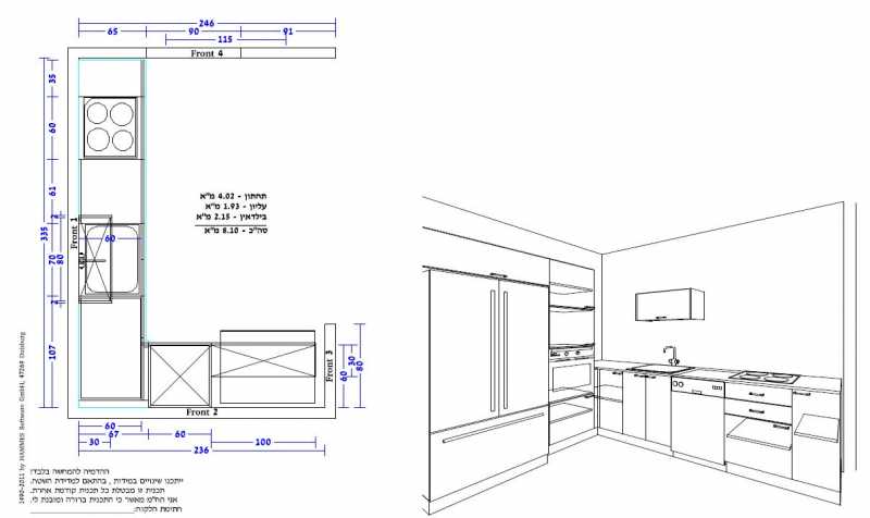

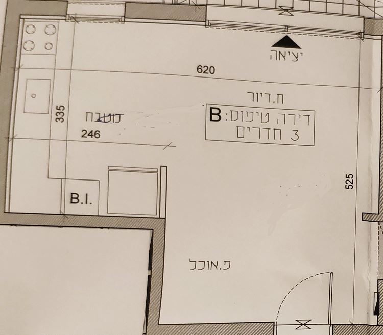

מצרף כאן תוכנית סטנדרט מטבח קבלן, איך התכנון לדעתך?
האם משטח העבודה בין הכיור לכיריים מספיק? או להקטין את הכיור?
האם כדאי להפוך את המטבח לצורת ח' במקום ר'?
מדובר בדירת 3 חדרים המיועדת למשפחה צעירה

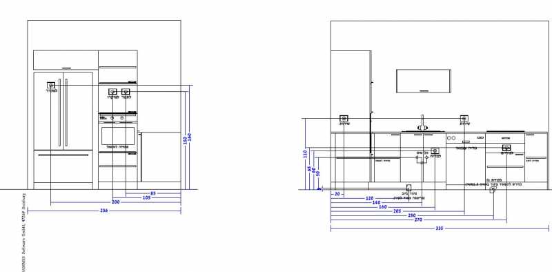

צירפת 2 תכניות שונות. תכנית חברת המטבחים טובה מתכנית הקבלן. אם כבר משדרגים כדאי להוסיף אחסון ומשטח רחב יותר בין הכיור לכיריים, צורת ח' היא אחת האפשרויות.
בכל מקרה, כדי לתכנן מבנה מטבח נכון לחלל הזה ולצרכים שלכם, יש להעמיד ריהוט בכולו ולבחון כמה אופציות.

תוכלי בבקשה לתת דוגמא נוספת להגדלת משטח העבודה בין הכיור לכיריים
בלי להגדיל את המטבח לצורת ח'?
חוות דעת מטבח קבלן 20 מאי 2021 12:28 #4
יש כל מיני סוגי ח' וגם מטבח מקבילים, של 2 פסים נפרדים וכל שילוב בין האופציות, צריך לשרטט ולבחון מה יתאים לכם ולנתוני הדירה.
