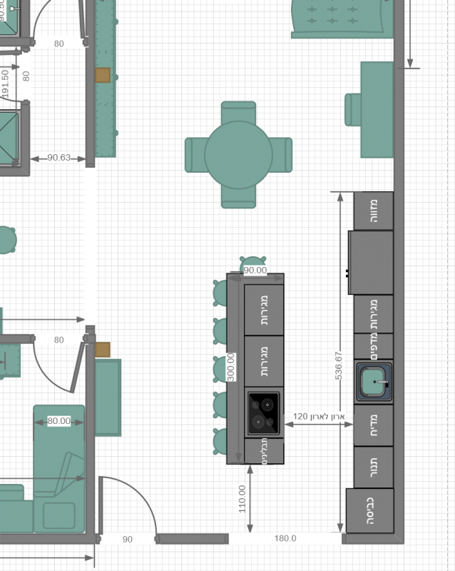

אשמח לקבל חוות דעת על המטבח המצורף.
המטבח לאורך קיר אחד בתוספת אי (בו יש מקומות ישיבה, מגירות וכיריים).
אורכו של המטבח כ 5.4 מ' ואורך כל הדירה כ 12 מ' (דירה מלבנית). גודלו של האי 3 מ' על 0.9 מ' (גודל השיש באי)

היי, יש משהו נחמד בהעמדה שלך עד שנכנסים לפרטים:
1. הפריטים הגבוהים והעמוקים, כלומר המקרר ומכונת הכביסה, לא ממוקמים אסתטית ומעמיסים, יותר מידי קפיצות במישור הארונות. הייתי בודקת עוד כמה אופציות כמו ריכוז שלהם או יצירת סימטריה ואחידות מ2 צידי הקיר.
2. לא מכירה את סגנון החיים שלכם, אתם 6 נפשות? יושבים באופן סדיר לארוחות 6 אנשים זה לצד זה כמו בבר תל אביבי? הפרופורציה בין גודל שולחן האוכל לאי לא בול לחלל ולא בטוח שאכן נוחה בתפקוד שוטף.
3. ההפרדה במבנה בין הכיור לכיריים לא מחוייבת המציאות, יש לכם שטח יפה, כך קשה יותר לתחזוקה ופחות נוח לעבודה. גם הכניסה הבייתה לתוך כיור (עם כלים? אצלנו??) פחות מוצלחת.
אז הייתי בודקת אופציות נוספות, אולי התייחסות יותר מתוחכמת לכניסה לבית וניצול שטח פחות מעמיס, רצוי בליווי אשת מקצוע למימוש נכון יותר של הפתרונות שאתה מעלה ואפשרויות נוספות.

תודה על התגובה המפורטת. אנסה לענות.
1. חשבנו על ריכוז שלהם יחדיו אך במקרה כזה אני חושש שהמקרר לא ייפתח, שכן עומק ארון מכונות הכביסה יפריע לפתיחת הדלת. לגבי יצירת סימטריה (החלפת מיקומי המקרר והמזווה) לדעתי ירחיקו את המקרר יותר מדי מ"מרכז ההתרחשות", לא ?
2. אנחנו משפחה קטנה (4 נפשות) ורוב ארוחות הערב יתנהלו בשולחן האוכל. מצד שני פעמים רבות מגיעים מבקרים ותופסים ביחד משהו קטן (לא ממש ארוחה) ובמקרה כזה נצטרך לפחות 5 כיסאות בר (ועדיף כבר 6).
3. חשבנו על סידור שבו המטבח בצורת ר' (צמוד לקיר הימני והקיר התחתון בתמונה) והכיור מתחת לחלון, אבל במקרה כזה מתגלעות בעיות אחרות (מיקומי מכונות הכביסה, האם מבטלים את האי או מקטינים אותו משמעותית על מנת שלא יחדור יותר מדי לסלון וכדומה).
חשבנו גם על הוספת קיר באורך כ 1 מ' שיוצא מהקיר התחתון (ממקום ממש מימין לדלת הכניסה), כך שניתן יהיה להצמיד לקיר זה (מצד המטבח) עוד ארונות עם מגירות ושטח עבודה, אבל הדבר יפריע לפיזור האור שמגיע מהחלון התחתון (זהו חלון דרומי שמכניס הרבה אור לבית).
תודה רבה על התגובה והרעיונות
