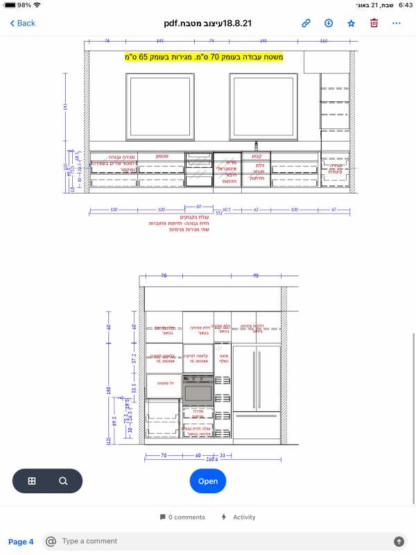

מעצבת מטבחים שלחה לי את התכנון המצורף למטבח בצורת ר׳ אבל אני רוצה להצמיד את הכיור למגירה רחבה בה ניתן לאחסן סכום צלחות וכוסות. איך ניתן להצמיד מדיח למגירות ועדיין לשמור על מרווח של כמטר בין הכיריים לכיור וגם השכיריים יהיו לא מאד רחוקים מהמקרר?

היי רונית, לא מצליחה להבחין בשרטוט בפרטי המטבח והיכן הכיריים, תעלי שרטוט במבט על.
