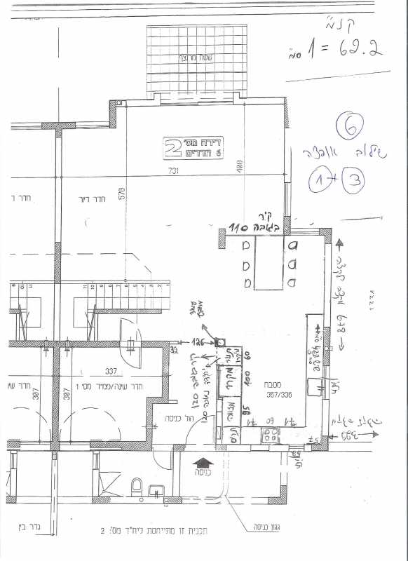

הרעיון שלך לשילוב אופציות 1 ו-3 מעולה, שרטטתי את ההצעה (מס' 6) ואני מצרפת.
הבחירה שלי תהיה אחת משתי אפשרויות אלו, 1 או 6. (מבחינת הזמנת המטבח אני לא חייבת להחליט כרגע). נראה לי שאפשרויות אלו תהיינה הכי פרקטיות ונוחות מבחינת התכנון והן גם ניצול נכון יותר של העמודים בחלל. כמו כן, אין צורך בהעברת גז, מים וביוב ומדובר בשבירה של קיר אחד בלבד ליד המקרר.
לגבי העמוד בסלון אני מפנטזת על שילובו בתור מסגרת לקמין בצורת אקווריום.
אני קוראת שוב את כל החומר שנכתב ומדהים לראות איזה תהליך עברתי, כמה אפשרויות קיימות עם קצת חשיבה ויצירתיות, וזה עוד לפני שנכנסנו לפרטי תכנון המטבח. באמת, תודה רבה!

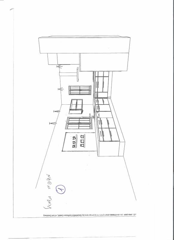

יש התקדמות ורציתי לשתף אותך ולהתייעץ. אני מצרפת תוכנית חדשה ומפורטת של המטבח לפי התכנון שבחרתי (אופציה מס' 1).
הוספתי פתרון לתפוחי אדמה ולבצל בארון ליד העמוד שהפך מרובע. כדי להחליט מה איפה, נעזרתי ברשימה שפרסמת וזה עזר מאוד :) .
אני רוצה להוריד את הקלפה הימנית אך חוששת שלא יהיה מספיק מקום לאחסון.
מתלבטת, אשמח לעצותיך לגבי התכנון.
תודה, נורית
לגבי: מטבח חדש - התלבטויות 17 דצמ 2011 08:06 #14
מצרפת קובץ נוסף,
נורית
לגבי: מטבח חדש - התלבטויות 17 דצמ 2011 18:49 #15
הי נורית,
בגדול התכנית נראית לי בסדר.
כמה הערות קטנות -
אני מבין שאת לא רוצה לסגור מעל המיקרוגל כדי שיישאר קצת מרווח בכניסה לבית. צריך לחשוב איזה אלמנט דקורטיבי יהיה מעל המיקרוגל כדי שהמיקום הזה לא יהפוך לאחסון זמני ארוך טווח... אולי איזה ואזה יפה או משהו בסגנון.
לגבי האחסון של היבשים, בצל וכדומה. לא התנסיתי עם סוג כזה של אוורור. האם את בטוחה שאוורור קטן כזה יספיק.
אומנם זה לא משפיע על התכנון, אבל נראה לי שכדאי גם להחליף בין האחסון של התבלינים לאחסון של הששת. אלא אם כן יש לך כמות גדול במיוחד של תבלינים, מגירה של 35סמ' צריכה להספיק.
לגבי הורדת הקלפה הימנית. אני לא יכול לעזור לך עם זה. רק יכולה לדעת אם יש לך מספיק נפח אחסון. אומנם המטבח יישאר קצת עמוס, כי גם יש קולט אדים שלא מופיע בהדמיה, אבל לפי מה שאני רואה כל פינה אצלך במטבח מנוצלת אז לכאורה לא כדאי להוריד.
בקיצור...
בסך הכל התכנית נראית לי טובה.
נראה לי שאת כמעט שם :)

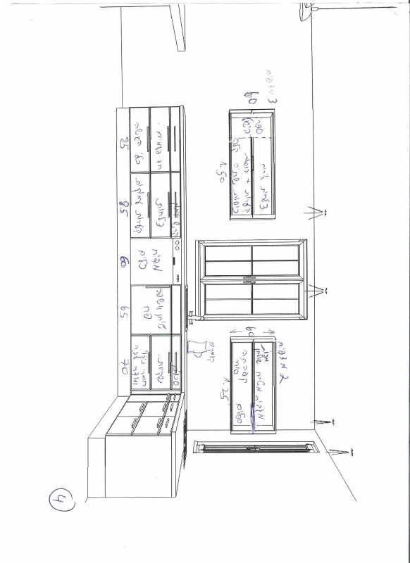

לגבי: מטבח חדש - התלבטויות 19 דצמ 2011 20:38 #18
שלום עמרי,
תודה רבה על התשובה המפורטת והמנומקת (וגם המהירה, יש לומר). התשובות עזרו לי מאוד היום בפגישה עם חברת המטבחים.
לגבי מיקום הכיריים מעל המגירה, הוסבר לי שבכיריים סטנדרטים (גז) לא תהיה בעיה למקם אותם גם על דופן בין מגירות.
לפיכך מיקמתי מחדש כך שיהיו 2 מגירות שוות וסימטריות של 80 ומגירת בקבוקים של 30. הכיריים יותקנו בדיוק באמצע בין 2 מגירות, כך שקולט לא יצמד לחלון.
טכנית לא תהיה בעיה. השאלה היא אם זה בסדר שנשארים רק 50 ס"מ מצד ימין של הכיריים לכיוון התריס. ובנוסף, מבחינה פונקציונלית האם זה לא יהיה בעייתי שמי שמשתמש בכיריים לבישול חוסם 6! מגירות ולא 3 :oops: ?
אני מצרפת את השרטוטים החדשים.
תודה מראש,
נורית
לגבי: מטבח חדש - התלבטויות 19 דצמ 2011 22:30 #19
הי שוב,
אני רוצה להתייעץ לגבי הנקודה האחרונה (כך אני מקווה... ;) ) של התכנון.
בנושא 2 הקלפות משני צידי החלון:
לא הצלחתי להשיג תמונה, גם לא באינטרנט. את הרעיון ראיתי במטבח של חברה שהיו לה קלפות מפורמייקה או ציפוי כלשהו עם דוגמא. את אותה הדוגמא היא שילבה ע"ג פלטה מלבנית צמודה לקיר במקום חיפוי, החל מגובה השיש ועליה 2-3 מדפים פתוחים, ששימשו לקפה תה סוכר, ספלים ובמדף העליון לבקבוקי יין.
מאוד יפה.
אני חושבת על קלפה מזכוכית, אז המדפים אמורים להיות מזכוכית? אפשרי?
האם עדיף לוותר על הקלפה מימין או משמאל?
אולי להקטין קצת את המידות, כרגע המידות 155 ס"מ לשמאלית ו- 125 ס"מ לימנית.
בנוסף, התלבטתי אם אוכל לוותר על שטח אחסון לטובת "עיצוב", נו, זו שאלת השאלות... נראה לי שבסה"כ ובאופן יחסי יש מספיק אחסון ואוכל לוותר על קלפה אחת לטובת מטבח החלומות, לא? חוץ מזה הרי אומרים שכמה שיהיו יותר ארונות הם תמיד יהיו מלאים...
מתקשה להחליט.
אני מצרפת 4 אפשרויות. אשמח לשמוע את דעתך.
נורית
לגבי: מטבח חדש - התלבטויות 20 דצמ 2011 19:21 #20
הי נורית,
דבר ראשון, תודה על התגובה שכתבת בעמוד צור קשר! עשית לי את היום :) :)
מבחינת מיקום הכיריים – 50סמ' זה בסדר מבחינת הכיריים אבל זה לדעתי מעט מדי מבחינת המרווח שנשאר לתריס.
אני מניח שבתוך התריס יהיה לך גם מיקסר גדול בסגנון קיטשן אייד, וחשוב שיהיה נוח להוציא אותו ולעבוד אתו. 50סמ' לצורך העניין לדעתי זה גבולי. אם תזיזי את הכיריים שמאלה ותשאירי 80סמ' (ואולי אף יותר) מרווח מהתריס זה כבר יהיה הרבה יותר טוב.
לדעתי הסימטריה של מרכוז הכיריים מעל שני ארונות הוא לא הכרחי. גם כך השיש בולט מעבר לקו הארונות ויוצר מעין חציצה ויזואלית בין הארונות התחתונים לכיריים שמעליהם. מעבר לכך, אם הקולט יוצא במרכז הקיר (כמו בשרטוט שלך) זה יוצר מראה מכביד. הזזה קלה של הקולט שמאלה תעזור כאן.
מבחינת פונקציונליות פתיחת המגירות – היה עדיף לא לחסום 6 מגירות אלא רק 3, אבל לדעתי השיקולים האחרים שדיברנו עליהם יותר חשובים כאן.
לגבי הקלפה והמדף הפתוח – עכשיו הבנתי :). רעיון מעניין. לא ראיתי משהו כזה עדיין. אם יזדמן לך, אשמח אם תצלמי ותעלי זאת לפורום.
מה שלא הצלחתי להבין הוא איך את הולכת ליישם את הרעיון הזה אצלך. איזה פלטה את רוצה לעשות במקום חיפוי הקיר? זכוכית?
חוצמזה, אם את הולכת לעשות חיפוי קיר מיוחד מאחורי הכיריים, אז אולי כדאי לוותר על אזור שונה נוסף בחיפוי הקיר ולעשות רק מדפים. לדעתי מדפי זכוכית (חלבית) יתאימו יותר אם את מתכננת שהעיצוב של המטבח יהיה מודרני.
אם את שוקלת לוותר על קלפה אז הייתי מוותר על הימנית. זה ישאיר את המטבח מרווח ומאוזן יותר. לא הייתי מקטין את רוחב הקלפות. לדעתי יש משהו מרשים ואלגנטי יותר בקלפות ארוכות.
מכל השרטוטים שהעלית, לדעתי האופציה הטובה ביותר היא אופציה מספר 2. כמו שכתבתי קודם, זה משאיר את המטבח מרווח ומאוזן.
